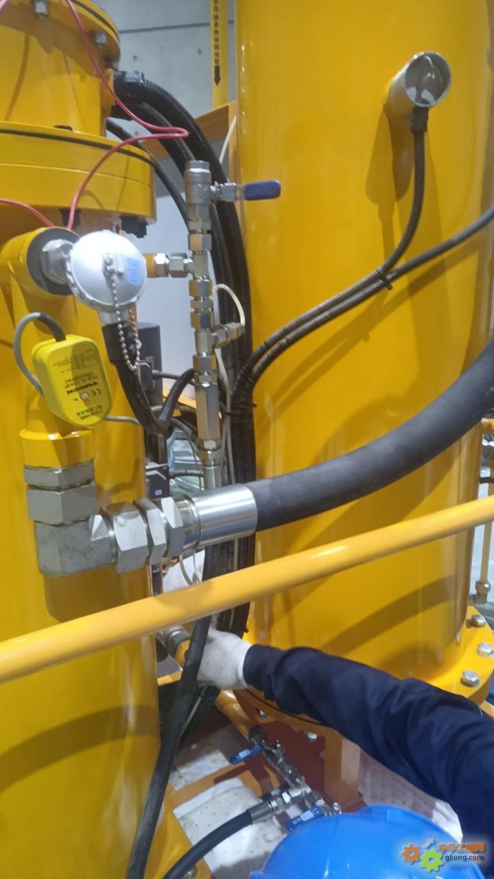

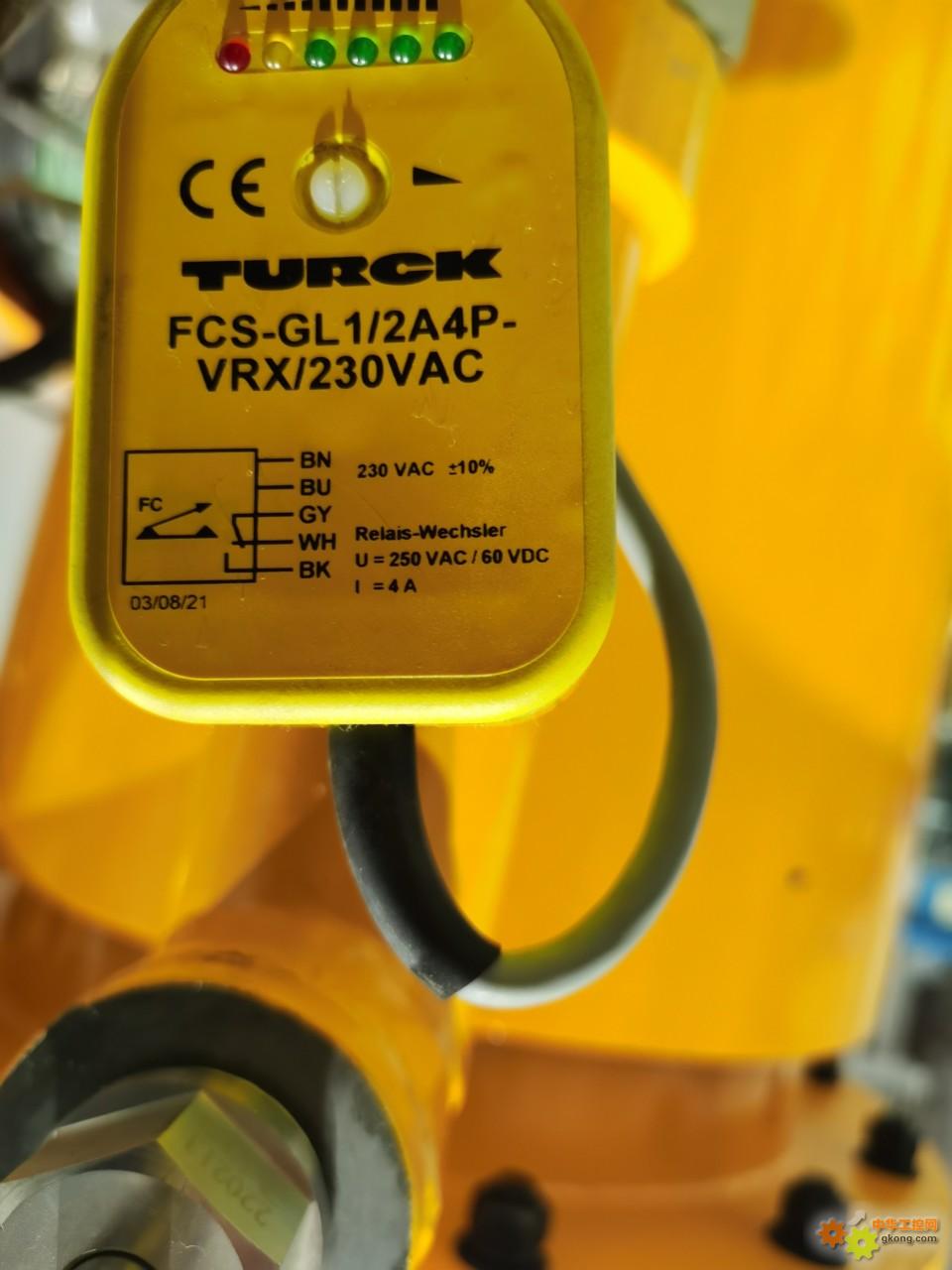

滤油机流量传感器故障 ,滤油时,传感器上只有一个电源指示灯亮,其余流量指示不亮。检查发现,机器上电前测量输出触点灰线和黑线间阻值4.8kΩ,上电后测量无穷大。根据传感器上示意图可知,这是一对常开触点 ,有流量时这对常开触点应该接通。 BN棕色和BU蓝色为电源线,上电后测量为220V正常 。

打开配电箱门,将GY灰色和BK黑线拆下,端子上进行短接,模拟滤油时发现油温升高,传感器依然只有红色电源指示灯亮,没有变化 。这正证实了之前的推测,该流量传感器确实坏了,它在滤油时已经没有了输出。
