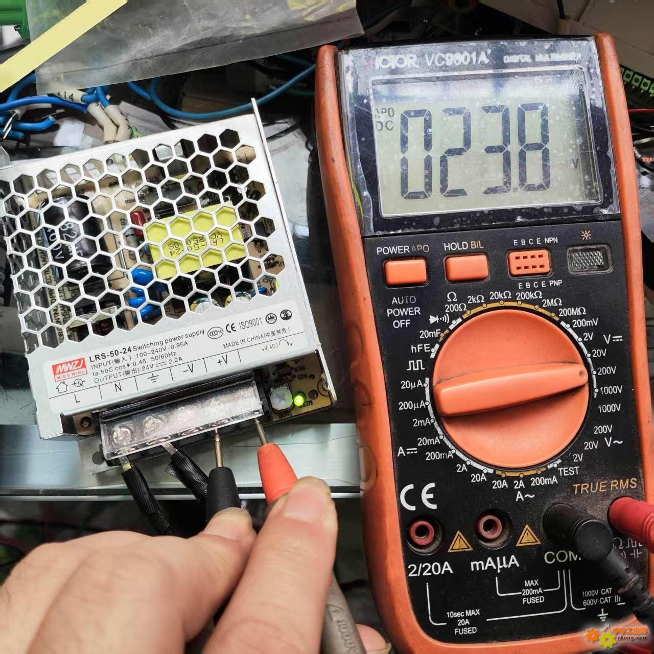

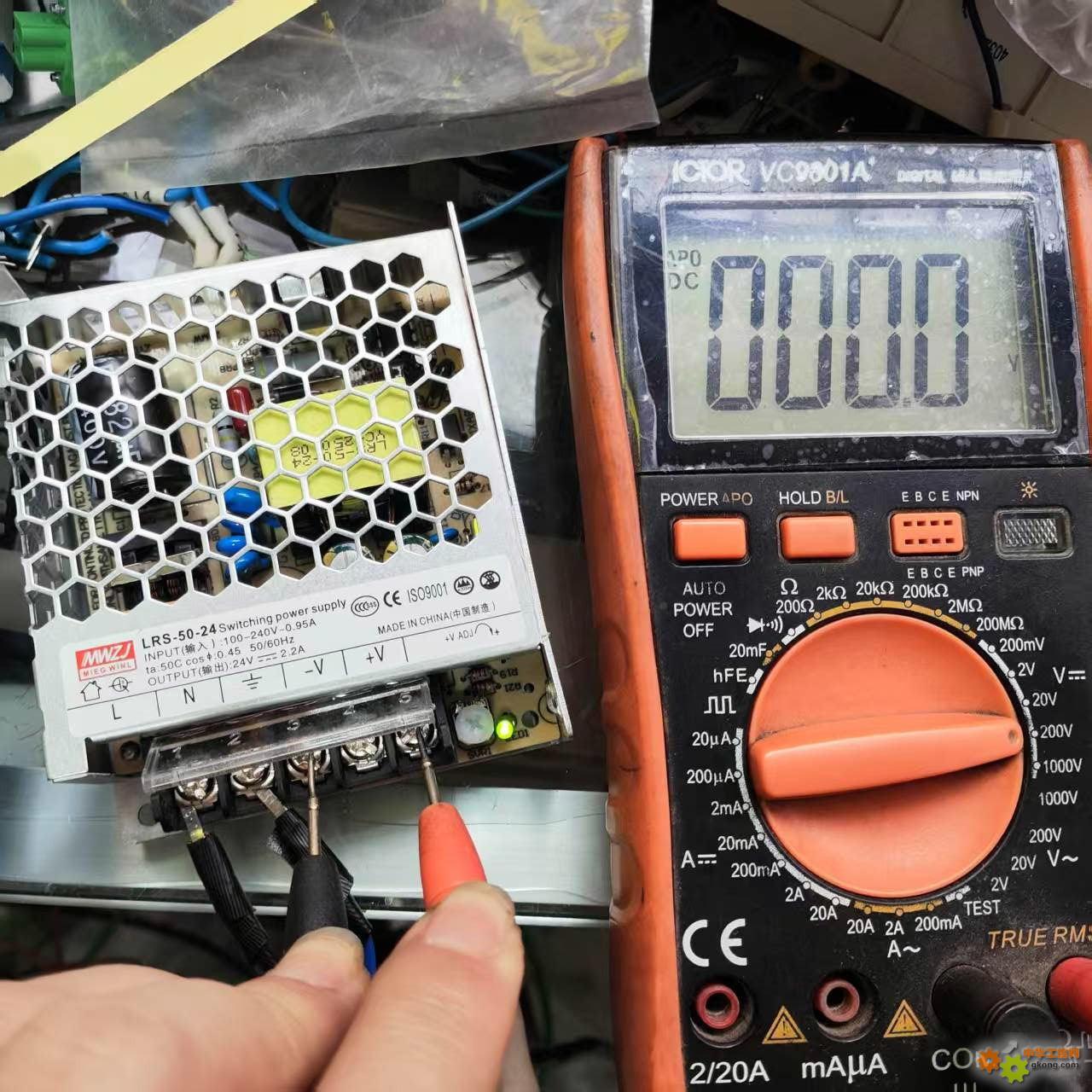

10楼
heshilih
正常情况下,开关电源的零和地是不相通的
25-06-03 14:52
11楼
ZCMY
单电源上接地与0V是隔离的;
25-06-04 12:41
12楼
15898151893
外壳跟地通。
25-06-04 13:43
13楼
第三颗牙
0V与外壳不通;
+、-之间24V,+、PE之间没电压。
25-06-05 08:22
14楼
7sun777
我这一款N端与接地端是不导通的,否则不安全
25-06-05 09:54
15楼
蛇会大学
不通的,如果通就是坏了
25-06-05 12:40
16楼
sjm1203
你要搞清楚热地跟冷地
25-06-07 11:05
