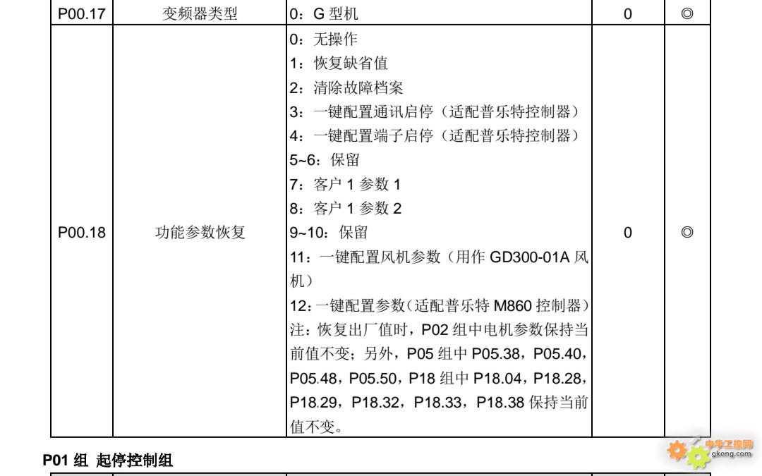

最近修一台GD300的变频器,故障记录里面报故障PSF,查了说明书里面没有这个代码,通过公众号查出来是电网相序故障,不知道谁遇到过这种情况。
现在是手边没有主板不方便代换,昨天检查,发现上桥光藕供电是0.3伏左右,但是跑了一圈线路,始终没发现这个供电是怎么过去的。
现在手边没有主板,没法代换测试,原参数是通讯控制,改端子和面板都无法运行。

非常感谢提供这么多解决途径。按照P07.01执行完毕后,自动恢复到0,现在是设置到1,不会自动回到0啊。断电再上电,这个参数还是1.
因为是同步机,用户设置的参数比较多,如果不能正常上传到面板,设置起来担心会丢失参数。

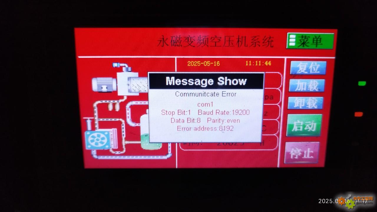

昨天无法把变频器参数从变频器上传到面板,实在没办法,只能手工记一下参数。可能还是有遗漏的地方,今天安装到设备上面,显示8192这个地址是错的,实在不知道触摸屏是调用的那个参数。

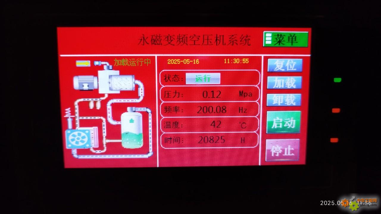

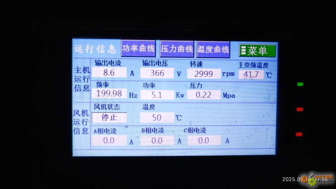

设置成手动运行,触摸屏上面的运行界面会显示相关信息。就是不知道8192读取的是变频器那个参数。

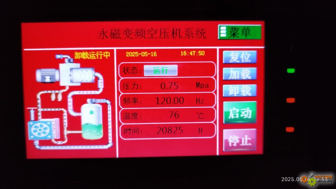

现在修好了,给厂家打电话解决的,恢复出厂参数以后,一直报错误,解决办法是把P0.18=0,这个参数改为2,清除一下故障档案,然后重新学习一下电机参数,设一下相关参数。
