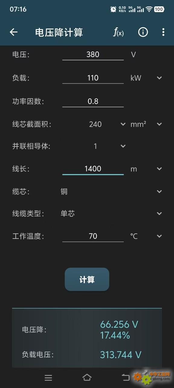

我有一台110kW的电机,是碎木用的,每次启动,电压就从380V一下降到了310V或290V那么低,没用的时候电压又正常,导致我无法生产。接的公用变压器容量是500kVA的,距离有1.4公里远,接过来的线路还是240的。能否在技术层面告诉我为什么电压会降那么多,还有我能怎么处理呢,听说买套无功装置能降得少一点?

711022027
下载电工计算器APP,计算一下、

18540531
711022027
在 2025/5/13 7:20:25 发言
【内容省略】
这么先进!
