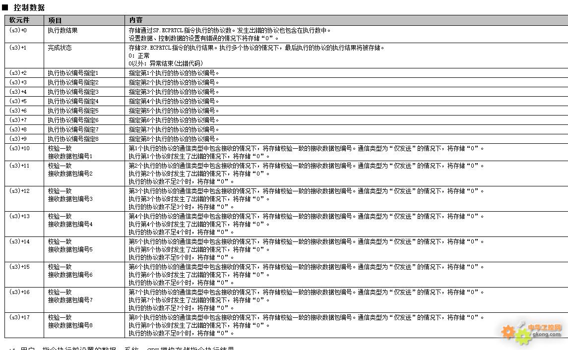

SP.ECPRTCL 这个指令可以在程序里面使用多次么,比如在建立连接以后 我想先执行 1号和2号协议,关闭上一条SP.ECPRTCL 指令,然后再运行一段程序以后再一次使用SP.ECPRTCL 这个指令来执行3号协议可以么??为啥我直接写 K3 D14 就直接报错了呢 什么问题?还是协议执行只能顺序执行呢?

可以多次使用,话说你的出错代码是什么?SD0/SD8067中的值是什么?

是不是D14里面的协议不对
