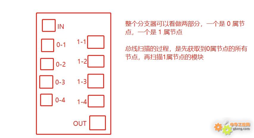

问题现象:
在带有总线分支器的网络中,改变了分支器其中一路接入的总线模块(添加或者减少),轴号顺序发生变化。
可能原因:
分支器本质上仍属于串联网络。
排查方法:
将接入的驱动器或其他模块放到最后面,或者在总线初始化时使用数组存储好每个分支器节点的轴号,初始化时指定轴号通过数组里面的数据分配轴号。或者使用最新的软件RTSys来进行配置。(推荐使用RTSys配置的方式,会更加灵活,可以配置轴与IO,参考下面附件的RTSYS总线配置教学)
