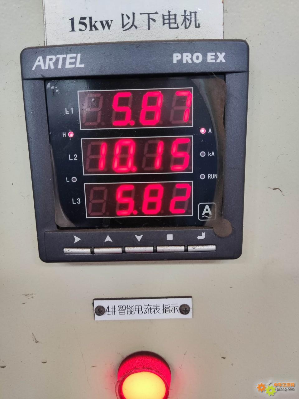

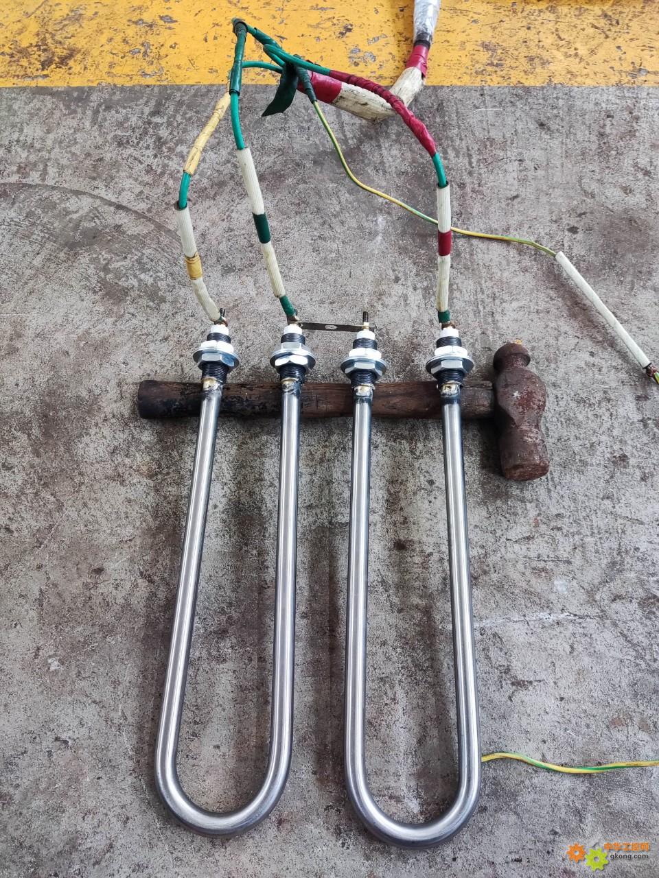

看懂这两幅图,就不会有那么多疑问了,理论要与实践相结合。
24-05-05 16:15

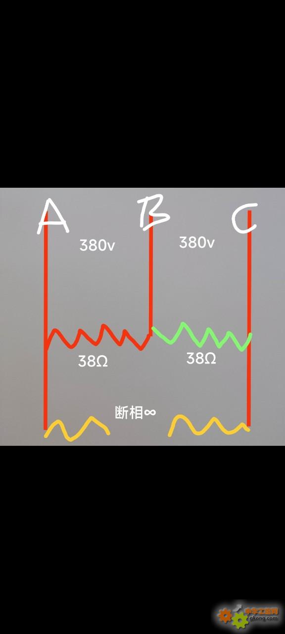

此图中加热管三角形接法,其中一相内部已烧断,但三相电源正常,此时三相电流分别是多少?
最后修改:2024/5/5 16:41:06
24-05-05 16:36
引用 82252031 在 2024/5/5 16:36:09 发言【内容省略】
你的三相电机断相,电机不烧?不是加热管唉
24-05-05 17:02
先生,三相电机是感性负载,不是阻性负载。
所以,“理论要与实践相结合”,既要符合实际,更要符合理论!!!!!
根据你#24F给出的数据计算,A、C相电流与你#23F的测量显示结果对不上。
24-05-05 20:11
把发热管改成电机试试再说
24-05-06 08:05
引用 YXBK 在 2024/5/6 8:05:05 发言【内容省略】
一般企业没有这个条件~三相380?缺一相只能观察一下尽快断电,3相220一般企业没有
结果相信还是Ia≈Ib<<Ic
