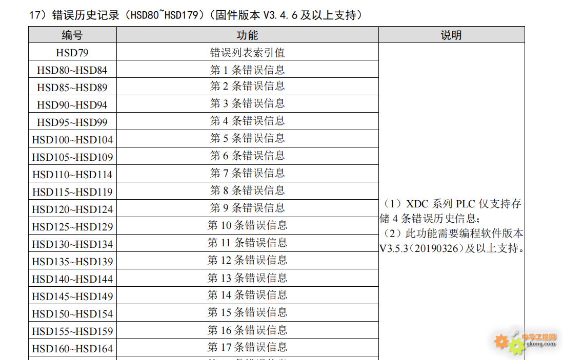

知道一点
逍遥的久鸣
在 2023/9/14 13:08:51 发言
【内容省略】
在手册发现 有很多检测信息,还发现
这个是不是所谓的【错误日志】中的东西
23-09-16 19:32
12楼
逍遥的久鸣
不是这个,那个报警日志只有时间与报警信息,没有具体的地址
23-09-17 00:07
13楼
知道一点
逍遥的久鸣
在 2023/9/17 0:07:19 发言
【内容省略】
具体地址?
在错误发生后,查看过这里(HSD80-HSD179)有可利用信息吗?
