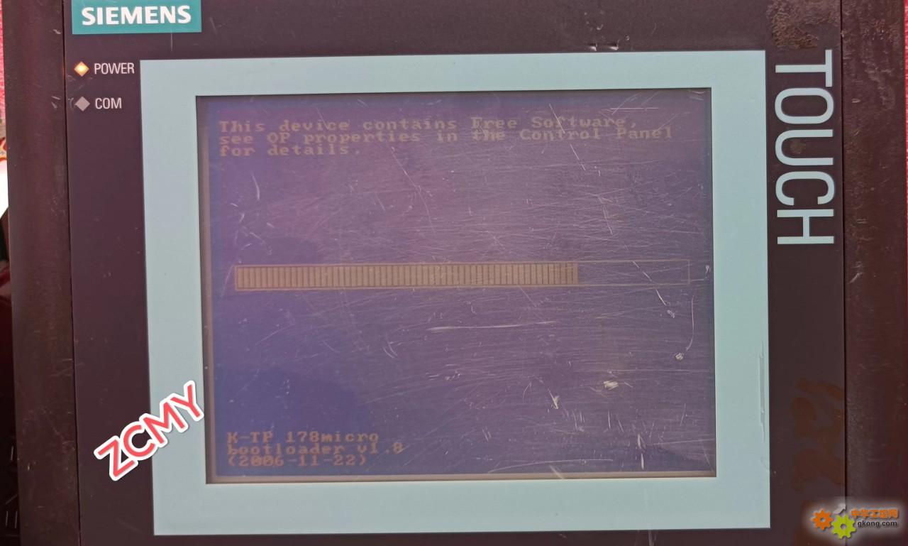

CPU没启动
23-08-20 11:25
11楼
ZCMY

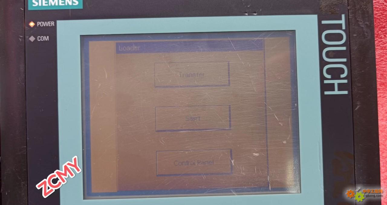

就算没有程序通电的时候也会显示上面的画面,开机就不显示,那就是主板坏了或显示屏有问题;
23-08-20 14:30
12楼
Tivian
应该CPU部分还没工作

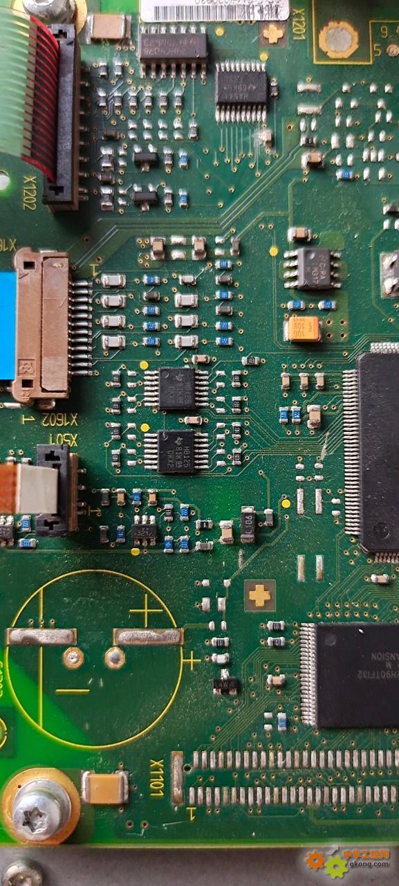

cpu摸着有温度了温度不高,应该是工作了吧。我怀疑是不是这两个驱动芯片的问题!屏的排线是连接的这两个驱动芯片
23-08-23 18:26
15楼
990015440
再有就是两个触摸屏,其中有一个触摸有反应可以听见声音,这样的话CPU应该没什么问题吧
