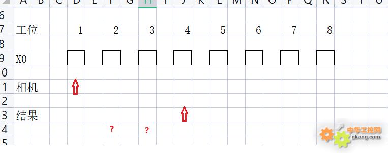

要和视觉做个计数交互。

在那个位置达标无所谓,如果相机处理不够快,又没有适量的缓存,产品线只能或慢行或中断
22-12-16 11:49
引用 1293552632 在 2022/12/16 10:50:55 发言【内容省略】
一种方式,放慢转盘
另一种方式换照相机
或者它允许连续拍照,后期处理,再依次给出结果(FIFO)
照相机如果没有这个功能,你如何处理连续的工件?
如果选用相机有FIFO功能,不用考虑?处怎么办
转盘最快时,能够在工件到工位4前出结果就ok,否则你会的

程序非常简单,关键在所用相机的性能功能,最好的是工件还在工位1就处理完,差点的还没入工位2
X0是关键信号

如果工件在工位1拍照加上相机那边状态回来那样确实简单 用移位就好了,但是现在不确定相机那边状态会在我工位几的时候回来,现在我的方案是 相机那边延时给等到工位4在给。但是如果转盘转的慢  相机延时时间到可能就给到工位3了。所以我在纠结这个情况
