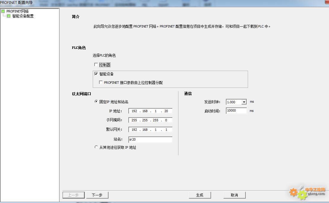

2、进入“PROFINET" 中配置, PLC角色选择“智能设备”,定义好IP以及配置参数,将GSD文件导出。

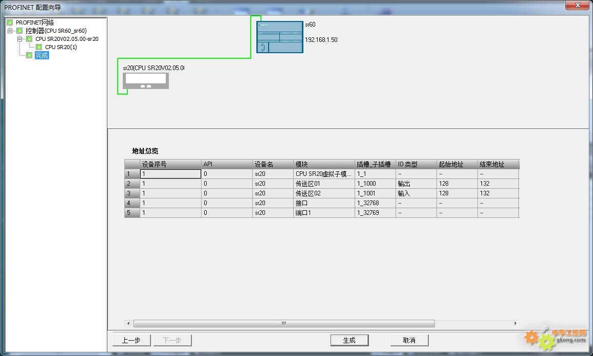

6、点击“下一步”,查看地址总览。
7、点击“生成”,完成配置组态。
8、查看控制器PLC监控状态为正常状态,该方式实现了两个200smart之间PN通讯,中间所用交换机必须支持PN通讯。
