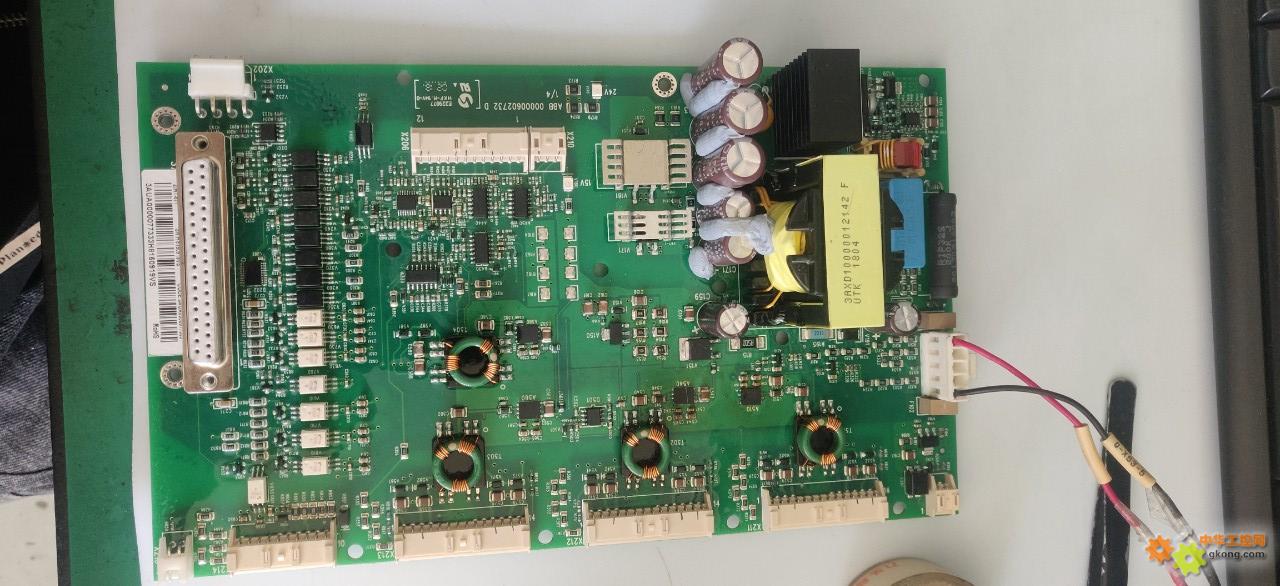

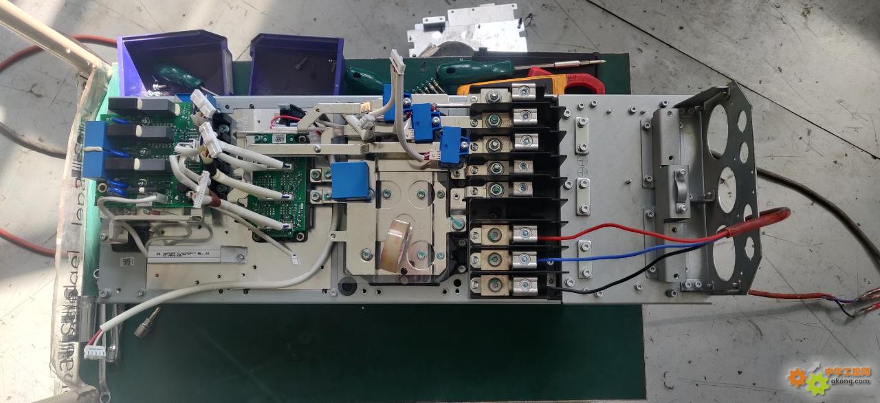

主题:求教ABB ACS880监控参数内不显示直流母线电压
点击:939 回复:3
楼主
1121622454
控制面板无其他报警,因直流母线电压为0v所以不能启动,可控硅触发版指示灯不亮,ZCU主板亮V194和V401绿灯,亮V402红灯,有没有老哥修过?变频器型号为ACS880-01-105A-3 电源驱动板号为 ZINT-571

可控硅触发板12V供电有没有啊?我猜的,不负责任!
22-10-14 17:08
2楼
1121622454
可控硅触发板没有供电,可控硅触发板的灯也不亮
22-10-15 09:46
3楼
rocketwww
检测电阻坏了,测量一下是哪个坏了换掉就行。
