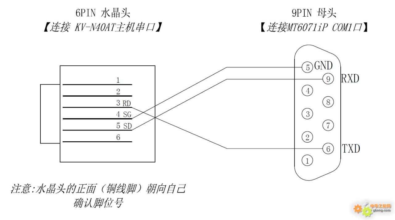

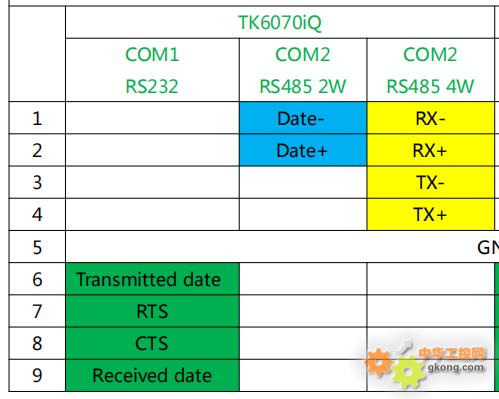

我是一名小白,现求教下。RS485有的人说12接线有的说38线,这个是统一的还是看各自的机型呢。还是说公头12线母头38线。

1.不同的型号不一样。
2.根据你之前的发帖,型号是6070IP,IQ跟IP的接口是一样的。
3.这里的COM1与COM2是一个物理接口,区分在引脚上和编程软件的串口选择上。
4.脚号没有公母之分,具体看串口插头上面的数字即可。
5.COM2的485分2线与4线,但只能用其中一种。
6.COM1与COM2可以同时使用,也就是说一个触摸屏可以带一个232设备同时也还能带一个485设备。
22-10-12 12:08
这个是基恩士PLC与威纶的串口接线
22-10-12 13:11
引用 350476695 在 2022/10/12 8:56:34 发言【内容省略】
这不是固定死的,主要是看管脚定义,RS485两线制的定义:
发送\接收+信号,就是我们常说的485+
发送\接收-信号,就是我们常说的485-

6-9的是不是232的
22-10-12 17:27
引用 350476695 在 2022/10/12 17:27:08 发言【内容省略】
69 是485的
22-10-12 19:47
232的,我们设备就是这样接的
