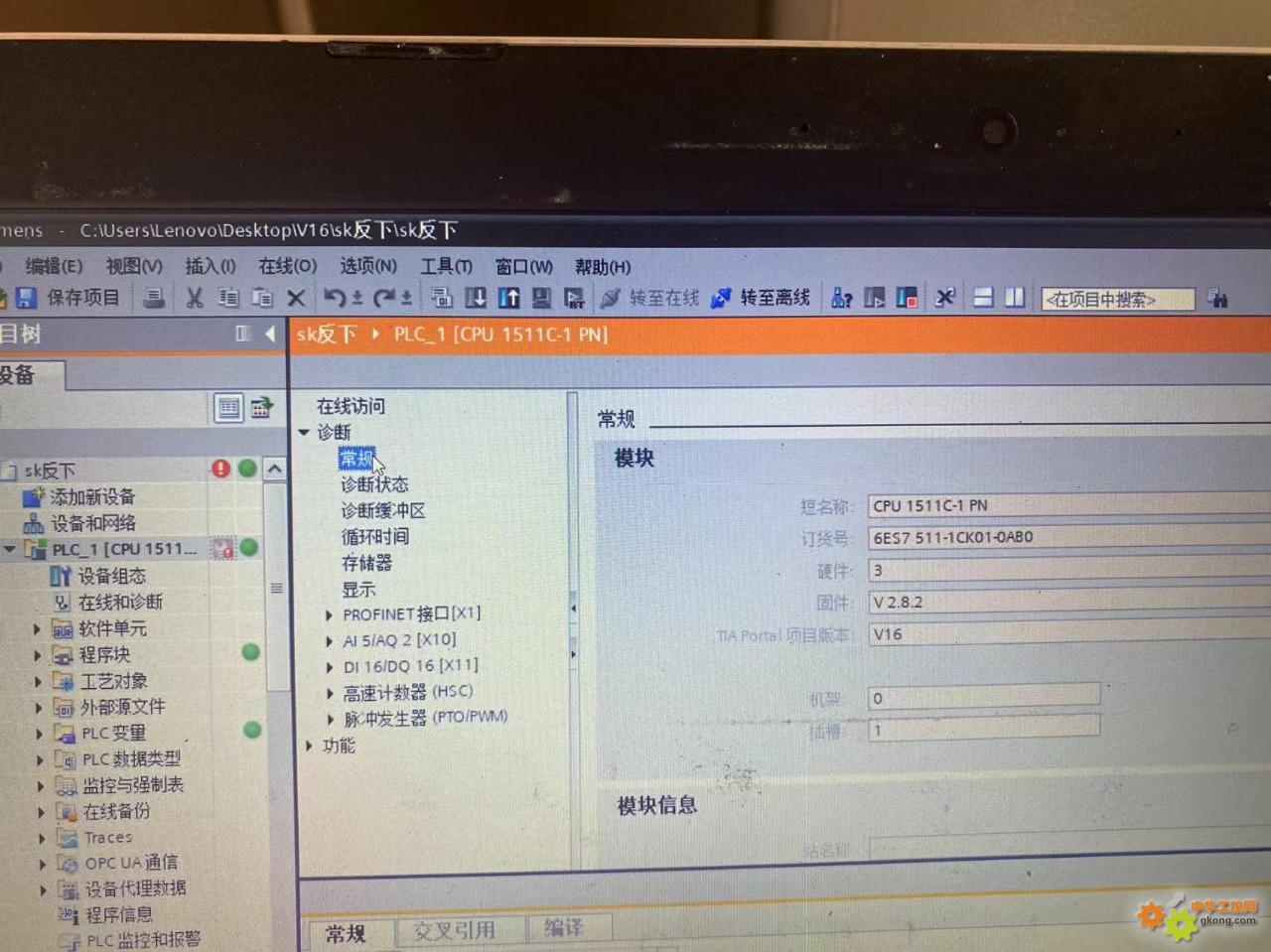

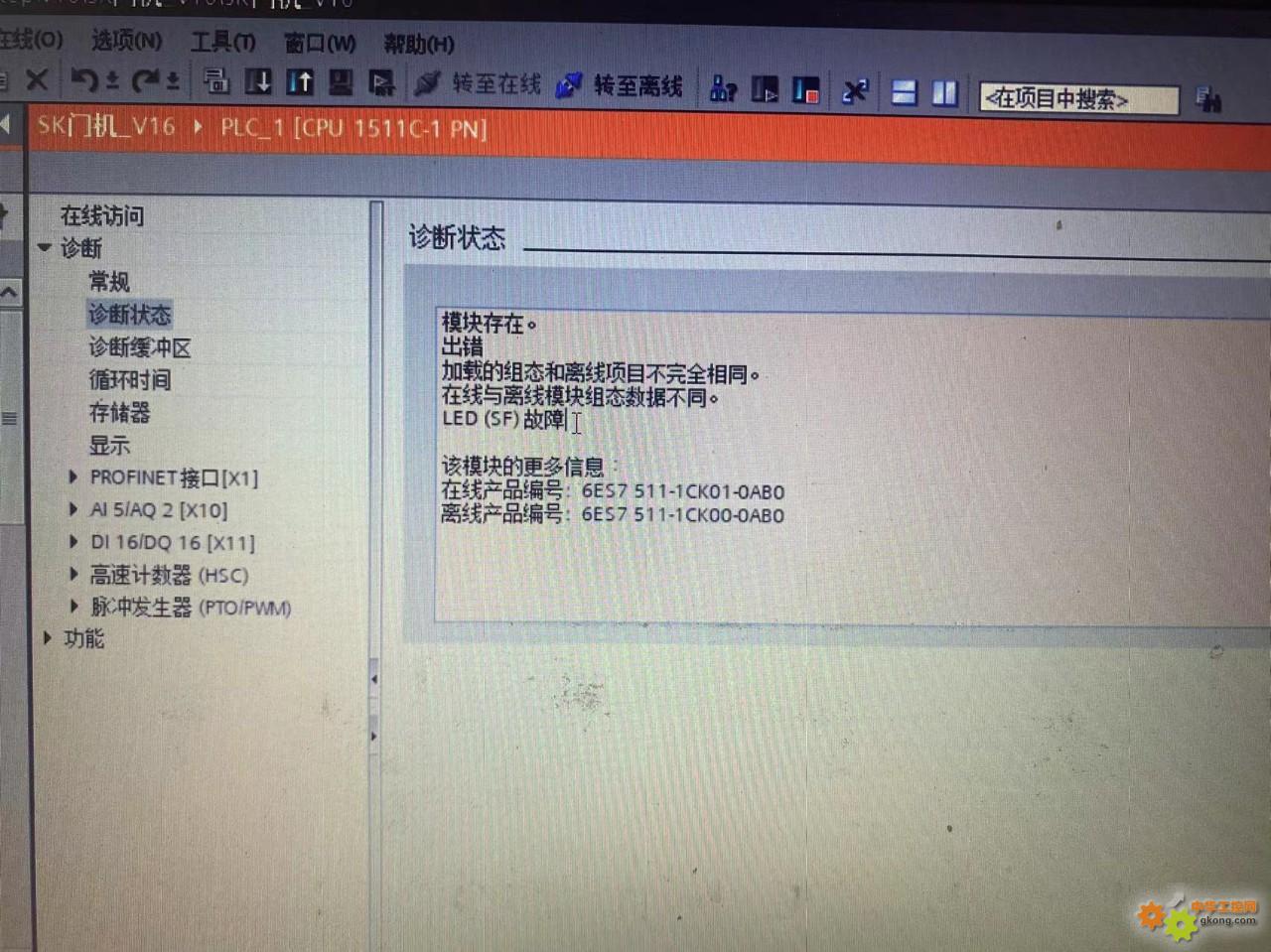

反下程序,出现如图提示。使用博图v16

outliers
组态的型号不对

LY-刘
软件没升级,没有相关的型号
