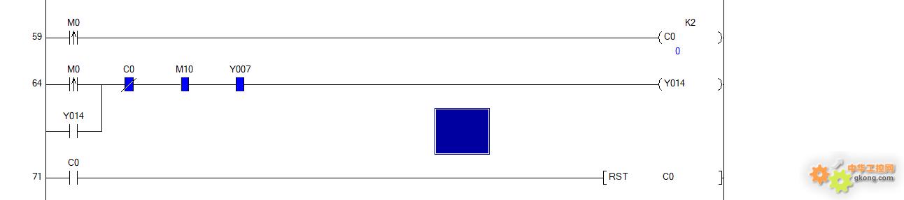

为什么按下M0之后,Y14还是断开状态啊

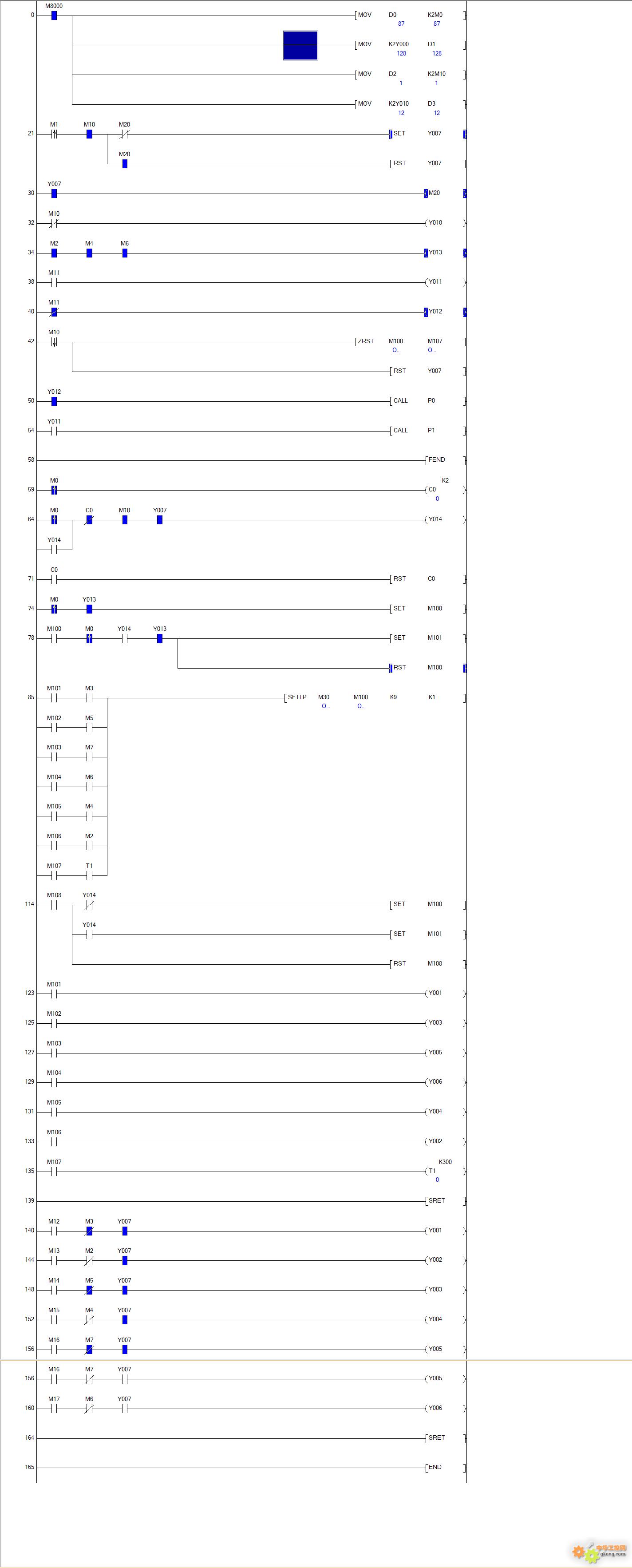

58行写了FEND了,这个指令好像是程序结束?
