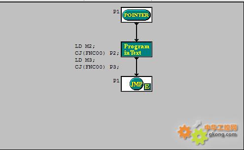

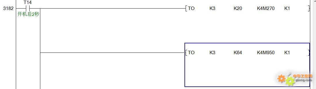

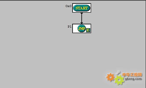

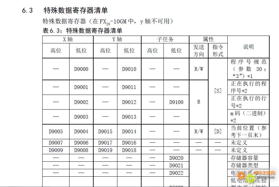

FX2N-64的CPU,搭配7个10GM模块,控制步进做定位;设备是15年前的,这次要改造,请教下:

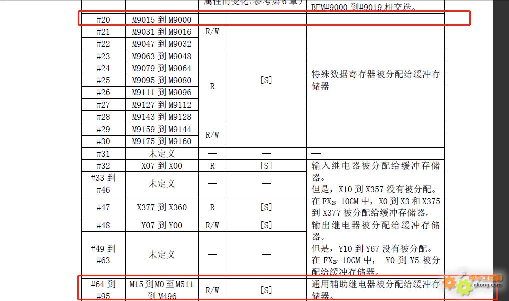

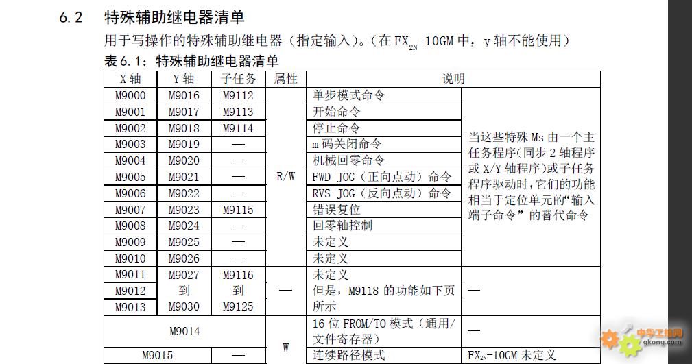

1:FX程序中是将数据写入到两个个缓存区,分别是BFM20和BFM64。据手册描述BFM20是对应M9000~M9015,BFM64是对应10GM中的M0~M15。

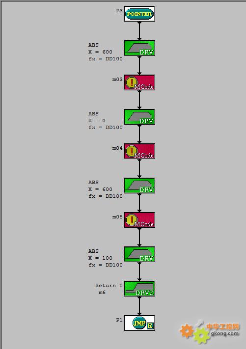

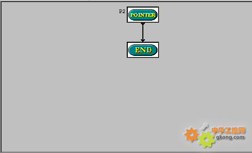

2:FXVPS-E程序中,P3程序段会判断M3 M4 M5状态来做定位到600 0 600 100的定位(图七),FX程序中仅有对M953的操作,那这个M4是不是对应FX程序中的M954吗?,在FX程序中又未见到对M954的操作,那怎么执行下一段定位的呢。
3:FX程序中是写入两个缓存区数据,分别是BFM3和BFM4,BFM4是当前位置,这个好理解,BFM3是什么?手册中仅描述M码。
