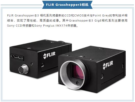

  FLIR Grasshopper?3 相机系列将最新的CCD和CMOS技术与Point Grey的专利技术相结合,实现了高性能、高质量的成像。其中Grasshopper?3 GigE相机系列主要使用Sony CCD传感器和Sony Pregius IMX174传感器。
