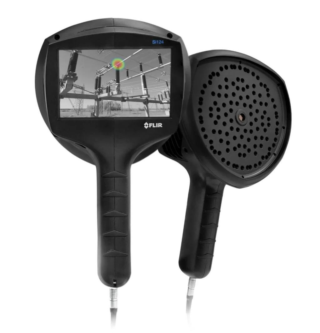

       给声波成像仪增加合适数量的麦克风也能提高从较远距离处收录极安静噪音的概率。这在检测高压系统时尤其重要,因为高压局部放电的检测往往需要在安全距离之外检测带电设备。随着声波成像仪远离声源,声音信号的强度显著下降。解决办法是增加麦克风的数目:麦克风数目增至4倍基本能使声音检测范围翻倍。
FLIR Si124
