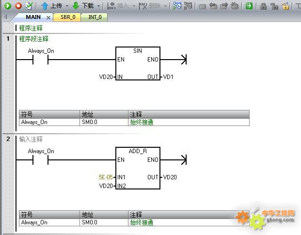

     200 Samrt PLC想要连接wincc正常是通过PC Access SMART这个软件来中转连接的,而以下的例子是无需用PC Access SMART,是通过大连德嘉的多功能交换机A型来连接的,这样即可与wincc实现通讯。
     在给200 Smart PLC编程软件STEP7-MicroWIN SMART里,编程下载好之后,这里做的是一个在wincc上显示sin正弦函数的一个曲线画面,程序如下图
Sin函数指令块输出给VD1,然后由该点做一个sin函数曲线
方法一:使用S7-200 PC Access SMART做OPC连接WinCC
