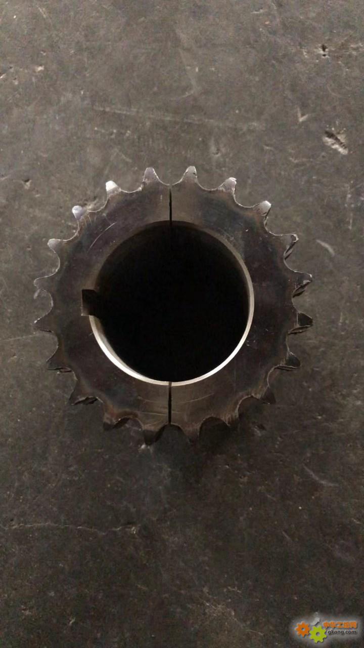

这条轴上要加个链轮,如果拆轴再装进去太麻烦了,就想了这么个办法,用线割割成两半,然后再螺丝锁起来,今天试机没问题。

好像一般都是把链条拆断维修维护。

楼主的设备是原来没有链轮要加一个,懒得拆机才那样搞的。

没错,应该是我把放图片的顺序搞反了造成有些人误解

是加装链轮链条

轴上还要再铣个键槽的吧

轻载没问题,重载不建议。看楼主这个是双排链,应该是重载,图片中的链轮已经不算是标准件,一般标准件的瓜根本不会给你配到那么大尺寸。能找到这个配件可以提前做好从而节约时间不失为好办法,这个在螺丝上今后,不妨在链轮线切割的地方加一点电焊吧,增加强度

轴都没拆出来怎么铣键槽,链轮上铣了,到时万一打滑,就在轴上磨个平位再打条键进去就可以了

链轮是普通链轮,锁螺丝部分是烧焊加上去的,加工好内孔后再线割割开,先看看使用起来有没有问题,可以的话是有打算加几点焊。
