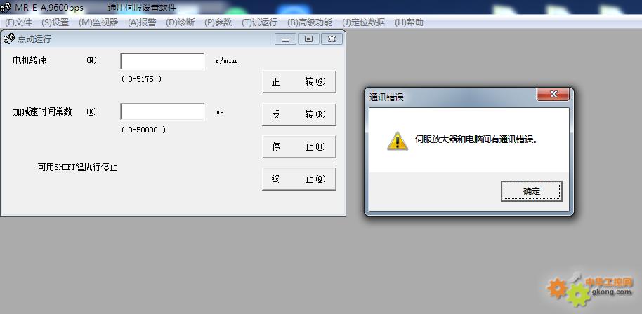

网上下载了一个软件,用Q系列的PLC数据线,可以下载参数,但是软件JOG就报通讯错误

MR Configurator,三菱官网自己去下载

已解决,软件是用的154c, 只有接L1和L2才能JOG点动,接L1和L3不行
21-04-01 21:34
这是多大的驱动器?供电单相220V吗?不是单相220都是1,3端子吗?我用MR-JE的都是这样用的,都可以jog
