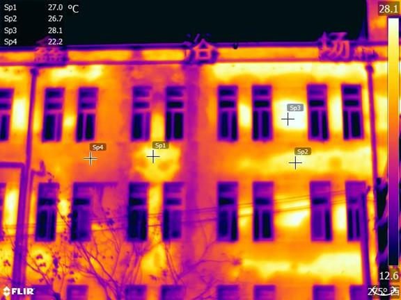

  现场案例二:浴池大楼外墙建筑泛碱
  上海闵行浦江瑞和城附近的浴池大楼:从如下可见光图中可以看到这个浴池外墙横向附着白色粉末状物质。这是什么呢?
  我们使用FLIR T600和E8-XT红外热像仪分别拍摄大楼外墙面,亮白色的高温区温度在28℃左右,其他区域温度为22℃左右,温差6℃左右。
  Q3 什么是泛碱呢?
  泛碱是由于盐分沉积在矿物建筑材料如混凝土、砂浆或砖墙的表面引起的。在建筑行业这是一个大家所熟知的问题,泛碱通常不会造成砂浆明显的破坏,而主要是影响产品的感官质量。泛碱经常在建筑物投入使用后的很短时间内产生,此时正是施工方和业主对新建筑物外观质量最关心的时候,特别是当外墙的颜色较深时,表面形成的白斑会引起对比度强烈的不规则斑痕。
  泛碱的具体原因是:
  1、基底碱性:涂膜泛碱因基材碱性太高,或腻子质量太差,选用高碱性水泥;
  2、封闭底漆封闭性差,不耐水、耐碱;
  3、墙体内部积水过多,通过外墙表面逸出;
  4、外墙面漆的抗雨水渗透性差,大量雨水的渗透,在雨过天晴后,水气往外蒸发;
  5、饰面砖采用高碱水泥砂浆或高碱粘接剂粘贴,采用高见水泥砂浆或勾缝剂勾缝。
  综上:该栋大楼是浴池内部长期潮湿引起的。
