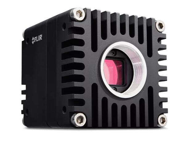

  对于CMOS相机,您还可以选择FLIR Oryx系列。
  Oryx 相机系列拥有适配最快10GigE接口的高分辨率传感器。Oryx相机功能全面,适合较高的端部应用,但外形尺寸更大。如果传输速度很重要,Oryx是很好的选择。
