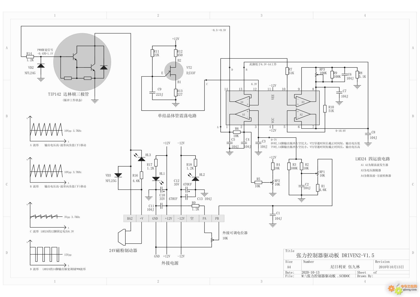

自绘24V磁粉离合(制动)器驱动板电路图

张力控制器?

就是控制磁粉离合器或制动器的张力控制电路!
