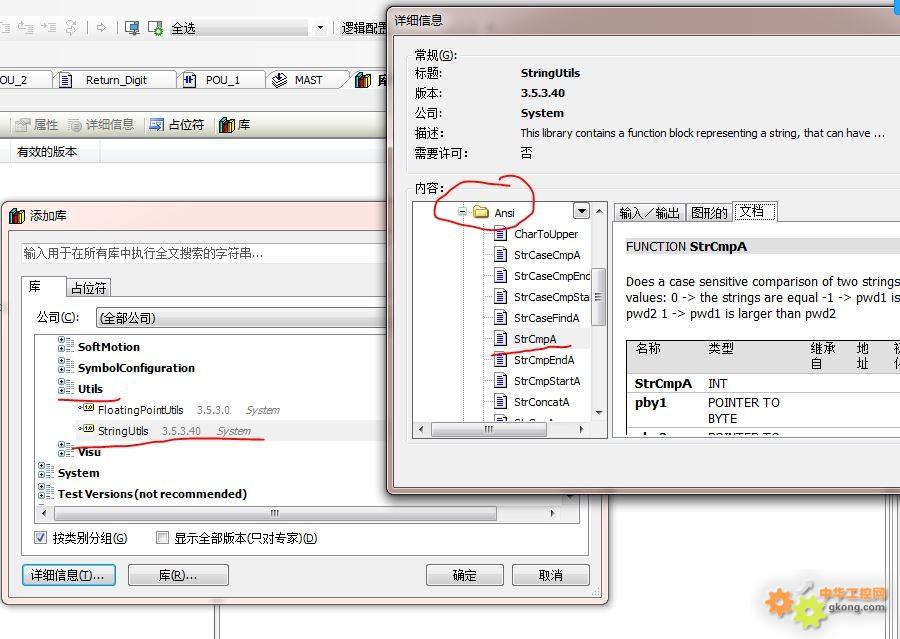

如果你使用Somachine平台的话你可以:
字符串比较可以调用库功能。
宽字符也可以使用。
你可以建立一个存储字符串的数组然后循环进行比较。
