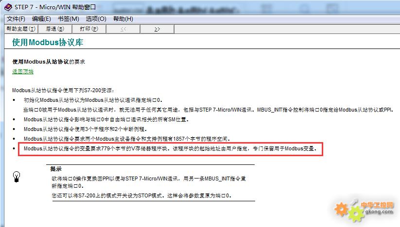

2.Modbus从站协议指令本身占用V数据存储区,所以接收数据的缓冲区,如4xxxx地址区,通过V区来映射地址的话,最少应该从V780开始,也就是说指令引脚为HoldSt~,绝对地址最小地址为&VB780。很多人不注意这里,直接定义为&VB0,这样是不对的。
如下图帮助信息:

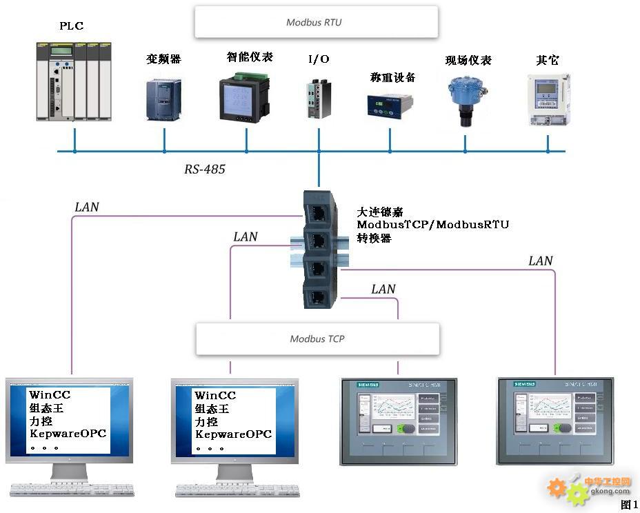

如有需要将ModbusRTU协议转ModbusTCP的,可使用德嘉ModbusTCP/ModbusRTU协议转换器,只需要简单的设置参数即可,如上位机使用WinCC、组态王、力控等直接通过ModbusTCP协议访问PLC内部数据。
