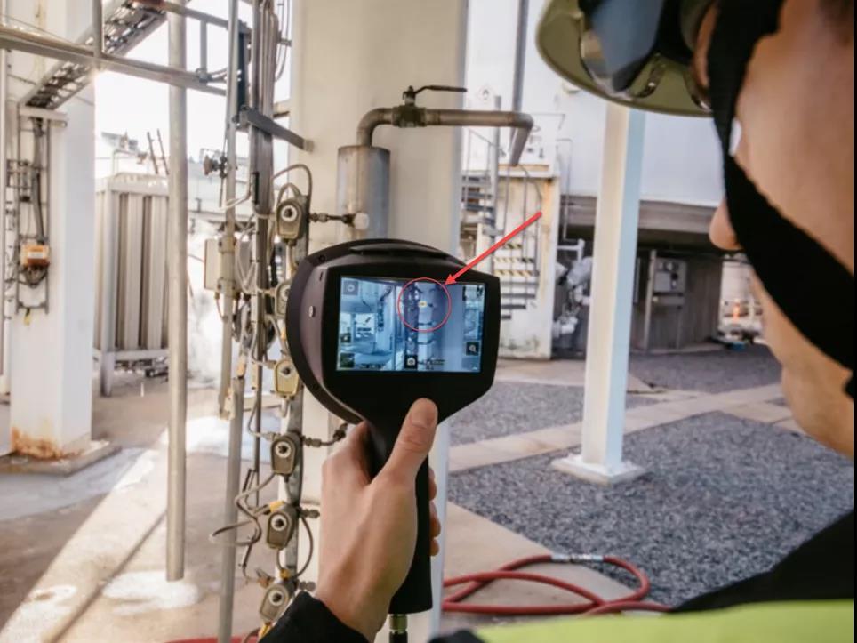

  耳听八方,精准定位声源
  FLIR Si124内置124个麦克风,能更全面“听”见声音,更精确找出声源的具体位置,发现潜在故障点。

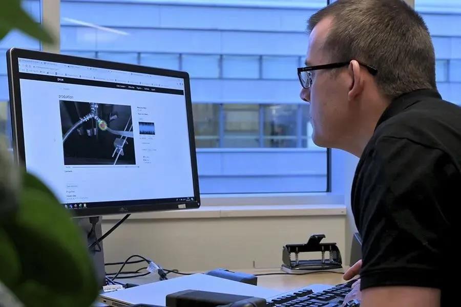

  FLIR云服务,故障深度分析报告
  Si124搭载FLIR Acoustic Camera Viewer云服务,实时上传、存储和备份数据。云端人工智能引擎进行处理,创建报告,便于电气检修人员快速掌握设备局放状况、判断绝缘劣化程度,迅速做出是否需要维护或更换设备的决策。
  FLIR的云端分析还可以即时区分局部放电/电晕类型(包括表面放电、漂浮放电和空气放电),帮助电气设备检修人员判断局放不同类型采取对应措施,提升电气设备运行的可靠性,减少设备故障和宕机。
