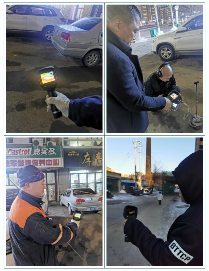

  沈阳某热力服务公司所管辖的皇姑区于洪区附近的下水井位置有热气冒出,预测是热力管道发生泄漏,使用听音杆排查了好久,仍旧无法判断漏水,通过使用FLIR E6地面普查后,通过即拍即得的红外热成像图,快速排查管道,迅速找到了具体漏点。
  红外热像仪查找泄漏过程
  首先使用听音杆(RD546)在热力井口内进行阀栓听音,但由于该区域管道的两个井口间的距离为300米,听音杆的有效听音范围在70米左右,假设漏水点在管道中间位置,那么使用听音杆无法听取到漏水噪音。
  得出无法使用听音杆的结果后,检测人员开始使用FLIR E6红外热像仪进行地面普查,通过界面显示及下水井口的扫描判断出热力管道位置及漏水的流向。
  虽然地面与周围无异,但透过红外热像仪的镜头可以发现有明显高于周边的热点,重点观测该高温区的变化情况发现,该高温区面积逐步扩大,这就是典型的漏水现象。至此,热力管道的漏水点可以确定。
