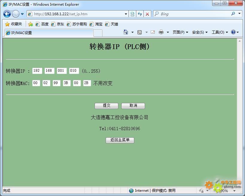

它有两个网口(LAN1和LAN3)。LAN1 用于连接西门子PLC;LAN3用于连接电脑或DCS、MIS、霍尼韦尔的FTE、艾默生的OHI等具有Modbus TCP协议的其它系统。
1、首先用电脑通过网线连接LAN1的网口(或经过交换机与LAN1连接),如果不知道转换器的实际IP地址(或忘记了),你可以使用后门IP地址(192.168.1.222)来进入转换器设置页面,但该地址并不是真实地址,只能用来查看或修改实际IP。
转换器的IP地址(PLC侧)要与西门子PLC的IP地址处于同一段址中
