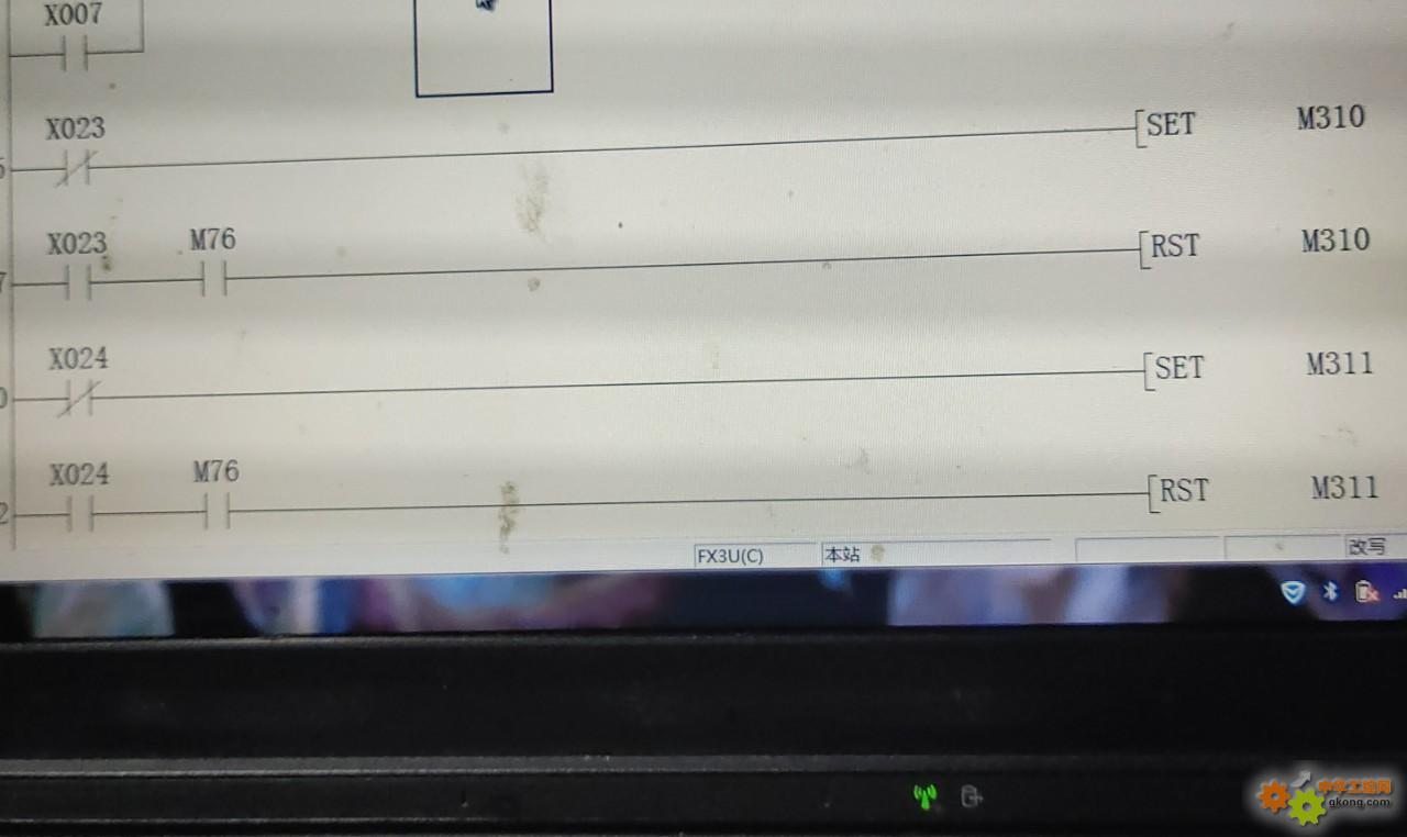

学习中,请高手出招,非常感谢,
如图,通过x23x24限位开关。断开时如何在施耐德屏上画面弹出报警提示,复位后消失。

没有类似窗口控制之类的原件吗?

把这个变量写入报警...然后在项目中勾选报警条

感谢指点!
