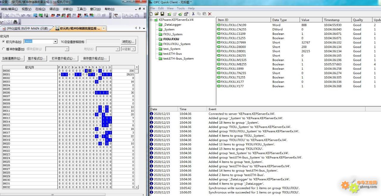

建两测试点,最终监控结果如下:
可见通讯成功!
最后,使用InTouch或者iFIX直接采用OPC方式将数据读上来即可!这里不做过多演示。
