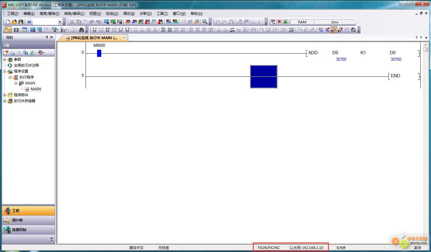

在介绍通讯实例之前,先简单介绍下本例中使用的国产三菱以太网模块,为德嘉ETH-FX,该以太网模块用于三菱 FX系列PLC的编程口(MD8)转换成网口,实现用于网线连接上位机、触摸屏。
1、用于三菱系列 PLC 以太网数据采集,如:型号为FX1N/1S/2N/3S/3G/3GC/3U/3UC ,可通过它直接与上位机或触摸屏(步科、昆仑通态、威纶)通讯。
2、ETH-FX以太网转换器采用导轨式设计,35mm导轨安装,无需供电,它是通过连接编程口的电缆,由PLC供电。
3、将三菱FX系列PLC的MD8编程通讯口转成以太网,即编程软件/上位机软件或触摸屏通过以太网对 PLC 数据监控
