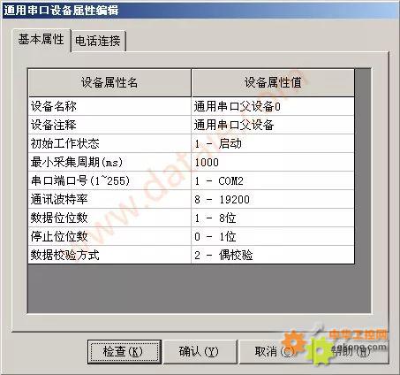

① 设备窗口:
添加“通用串口父设备”及“莫迪康ModbusRTU”驱动。
② TPC串口参数设置:
双击“通用串口父设备”,在属性编辑窗口中编辑TPC串口参数。
③ 设备地址及解码方式设置:
双击“莫迪康ModbusRTU”,编辑ModbusRTU设备属性。

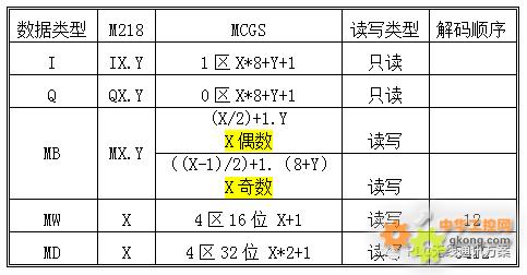

四、地址对照表

这个点位多了,我想自己都会吐血把...
20-12-08 16:57
modbus有时候是方便的,这个时候数据多了就不方便了。
20-12-08 18:00
TM218的Q点是只读的?可以通过Modbus协议对Q点进行写操作啊。
20-12-08 18:49
最近在做M241和MCGS Modbus TPC 通讯。感谢楼主分享,你最后一张图 解码顺序被挡住看不到。
