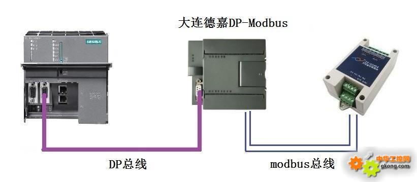

   德嘉DP-MODBUS协议转换器从2011年推出到现在已经9年了,是一款成熟稳定的产品,它一端与S7-300PLC的DP总线连接,另一端连接MODBUS设备。它同时自带USB转串口设备,通过USB线连接到该设备上,该设备的另一端连接到MODBUS的A线和B线上。能够监听到MODBUS总线上的通讯数据,同时也可以直接发送MODBUS命令或MODBUS响应,这样才能使使用者迅速掌握MODBUS的通讯正常与否,做到心中有数,调试起来非常方便!

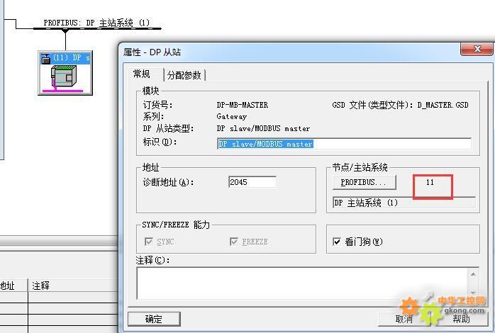

1、如将该协议转换器DP站号定义为11,波特率如:187.5K,这里不做过多演示了,通过转换器上的拨码开关设置的,如下:
