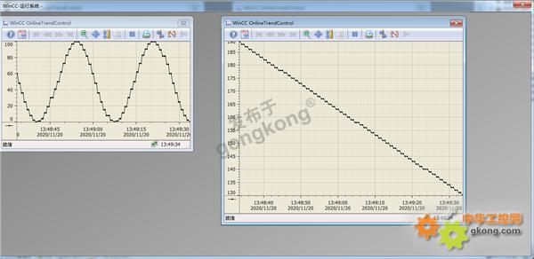

实例:本例用wincc内部变量得到正弦,递减历史曲线。

4.回到WinCC主页打开图形编辑器,点击WinCC Online TrendControl,双击设置数据源,选择归档变量。保存。
