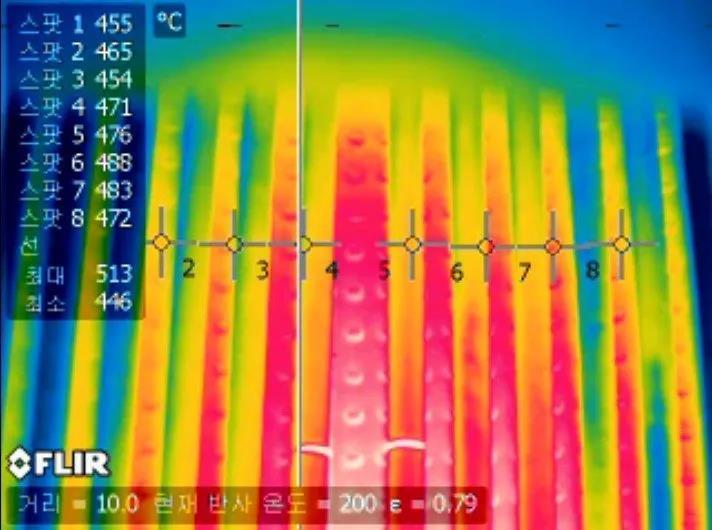

                                                    使用FLIR GF320拍摄的输油管道内部热点的可见光图像和红外图像

                FLIR GF309经专门的光谱过滤处理,能够穿透火焰进行检测,使检查人员能够检测锅炉和加热器内部
