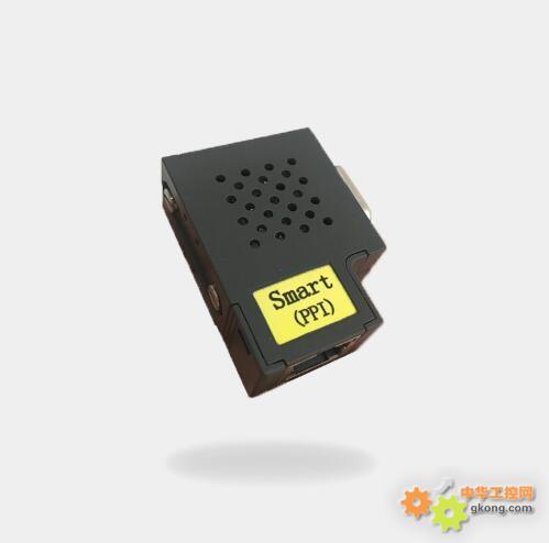

2、通过西门子S7-200SMART PLC的RS485口转成网口连接上位机
这种对于经济型不带网口的CPU特别适用,使用我们其中一款Smart(PPI)以太网转换器即可将485口转成网口,相当于一个带网口的CPU了,并可以直连WinCC,使用的是S7-300 TCP/IP协议
实现功能:
●    连接WinCC不需要用OPC,通过TCP/IP驱动直接连接,增强通讯稳定性。
●    可以同时连接4台上位机(包括电脑或触摸屏)。
●    特别适用于经济型S7-200SMART,通过485串口与PLC连接,转为网口与上位机通讯。
●    带有网口的型号PLC,如再通过此方式扩展一个网口,可以形成冗余方式与上位机通讯。
