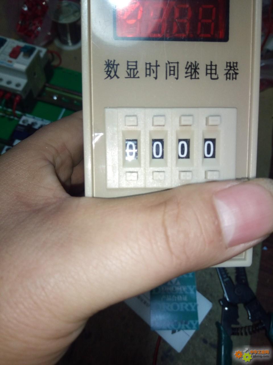

师傅们你们一般用哪个品牌的时间继电器质量可靠呀?单位设备用到一种数显继电器,国内小品牌,质量不好,故障率比较高。设备要求不高,定时多少小时多少分钟后停止工作,师傅们推荐一下你用过的可靠品牌……

这玩意没那么容易坏吧,淘宝上买过20元包底座的都用了两年了。
故障率比较高,具体是什么故障?

我用的是延时断开触点,设定30分钟,接触点不在闭合状态,设定1小时30分钟就正常,感觉跟那个设定时间的拨码开关有关,碰到好几个这种情况了,应该是质量问题……

呵呵;这个没那么不耐用,可能你买的太差了;
如果你要用好的,可以买个OMRON的H5CN正品用下;

你可以试一下设定30分钟,实际是多久才动作,如果是1小时30分钟,那就基本可以判断是拨码开关的问题。
