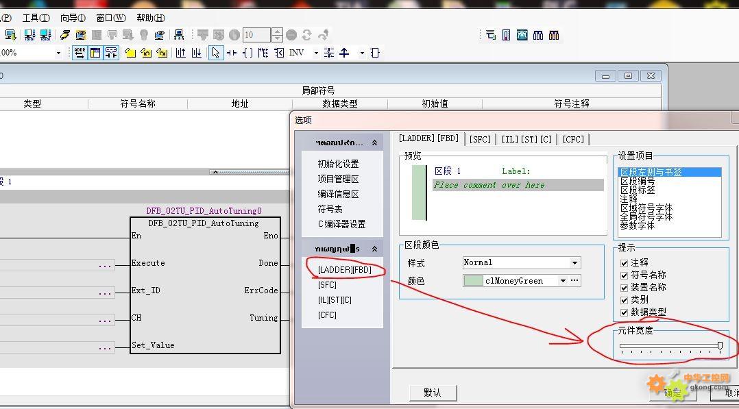

主题:功能块如何增加宽度?
点击:1184 回复:4
楼主
sinemonk
另外,es2不能用在功能块里用标签output var,ddrva只能固定y0y1或y2y3?

元件看不全

工具——选项——LADDER[FBD]页面下调整元件宽度。

感谢斑斑回复,
但是这样设置导致普通ld元件也很宽,宥没其他办法?

没有,或许你可以向台达发送Email,提出这个问题,他们也许会在以后的版本中改进.
