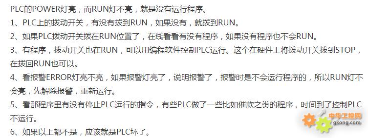

3楼
蜀中之首
谢谢
现在是不管在RUN还是STOP,RUN都不亮,ERROR也不亮
难道有什么指令可以让CPUSTOP?
是新的PLC,就待有订货就安装到设备上
难道我中彩了?好周日买彩票,08and14
20-08-13 14:06
4楼
ZCMY
估计你的PLC已经挂了;
20-08-13 14:35

7楼
qjj740210
记得有一种情况:你强制输入信号后没有解除强制,也会出现输入指示灯不亮的情况。
20-08-13 15:58

9楼
蜀中之首
ZCMY
在 2020/8/13 15:33:57 发言
【内容省略】
24v有的
看一下邻居的内容
催款程序还没见输入灯不让亮的
20-08-13 19:40
