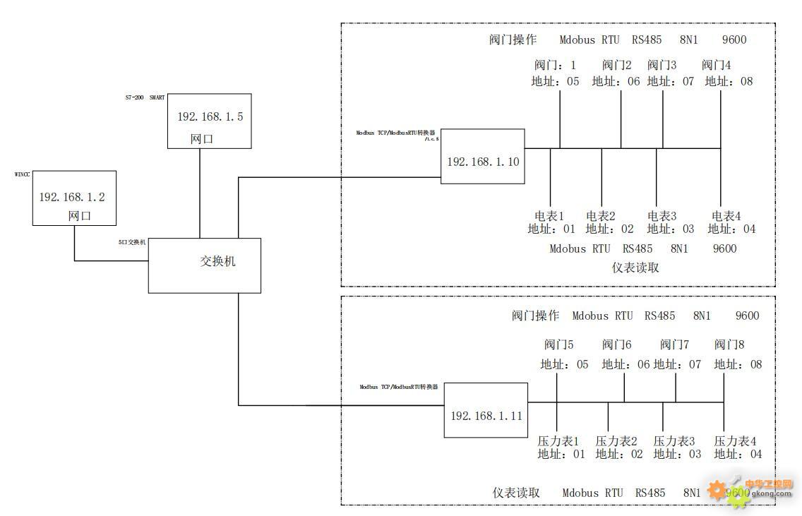

简单介绍下我们ModbusTCP转RTU协议转换器的应用范围
A.带有 modbus RTU 接口的 PLC 转成以太网通讯( modbus TCP 协议)
B.各种带有 modbus RTU 协议的现场仪表、设备转换成以太网通讯(modbus TCP 协议)
例如:电脑(组态王、力控、WinCC、KepwareOPC...)、触摸屏通过以太网,即 modbus TCP协议通过我们的该协议转换器,与现场仪表、PLC、DCS 等带有 modbus RTU 协议(RS485))的设备进行通讯
C.尤其适用于很多工业仪表的开发者,因为 modbusRTU 的接口非常容易制作,而以太网接口的设计和制作就门槛很高,研发者使用我们的产品,就能迅速将 RS485 通讯提升为以太网通讯,产品档次和研发速度都得到提升。
以上案例,可以通过我们协议转换器直接通过电脑控制阀门,不用PLC,也可以通过PLC参与控制,然后上位机或PLC直接读取电表货压力表数据,可一个模块带7-8个485协议设备。
