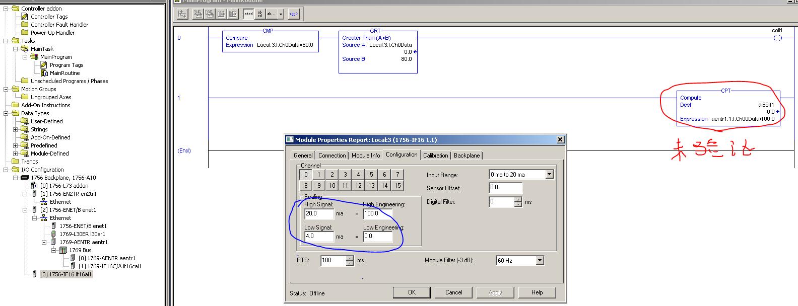

这里add-on指令里建立的程序块是不是就相当于西门子里的FB,FC块。。

你要这么说也行.
更像西门子的库.

感谢你的解答,还有个问题想请教一下。。就是模拟量输入和输出数据是怎么处理的?是用CPT指令进行表达式计算还是用别的方法?请指点一下。

这个要看你是什么plc,看你的目的.
我认为你是想把模拟量直接用于工程单位.
1756系列的plc,模拟量直接就可以定义为工程单位,不需要中间模数转换码.在模块里面定义就行.
1769的,可以定义转10000,要转工程单位,用计算指令是可以的,也有量程指令或addon,还有的带报警什么之类的.

CPU是5571,本地模块是1756,远程模块是1769的。。
1756的在config里面直接定义比如4~20ma对应的0到满量程.当然,前面的组态要是浮点的.那么在程序里直接用工程浮点数.
1769的用计算,或者转换,或者现成的量程指令.图中整数/浮点到浮点,没有验证,只是作为参考.
