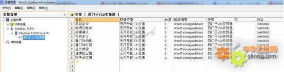

五、连接WinCC步骤
1. 打开WinCC,选择变量管理,新建驱动,Modbus TCP驱动,然后在这个驱动下建立一个连接,方便命名为“西门子V20变频器”
20-06-04 17:29
2. 建立变量表如下所示
