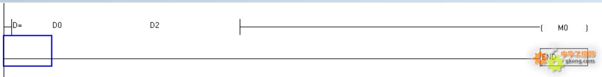

主题:台达EH3 32位相等数据输入不进去
点击:750 回复:6
楼主
zrx517697809
如LD= D0 D2可以输进去,这是16位的。LDD= D0 D2就不可以输进去,那32的怎么表示呢?

zrx517697809
我这个这么回事呢,跳出了这个

xing218aa
DLD
20-05-19 11:07
5楼
zrx517697809
我这个就是2.49的
20-05-19 11:11
6楼
zrx517697809
谢谢,还真是DLD,非要和其他整个不一样的
