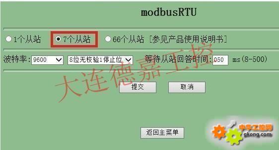

1、Modbus TCP/Modbus RTU 转换器参数设置
在电脑浏览器中输入192.168.1.222进入转换器参数设置页面
因为这里我们要连接3个电能表,所以这里从站个数我们选择7个从站

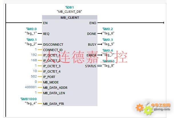

S7-1200程序:
