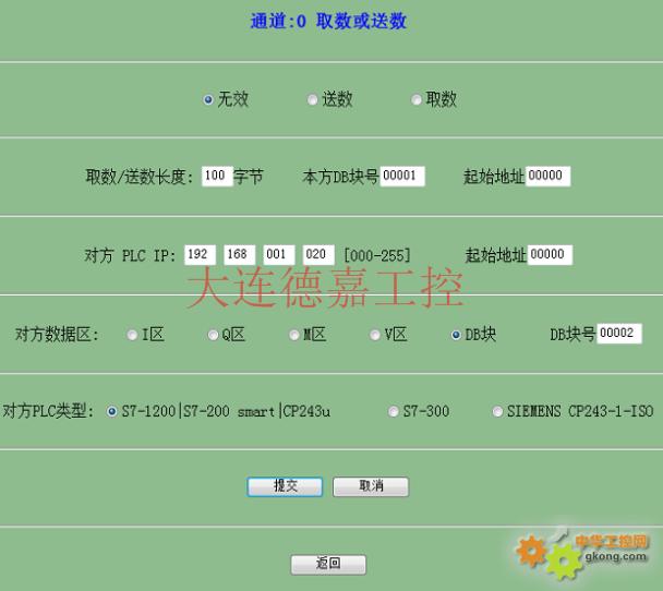

参数设置:
ETH-MPI(Plus)的参数设置是通过IE浏览器来进行设置的,此时与ETH-MPI(Plus)转换器相连的PLC要上电(注:ETH-MPI(Plus)转换器是由PLC供电的),同时要将ETH-MPI(Plus)与计算机用网线连接好,将计算机IP地址设置为(192.168.1.100),掩码(255.255.255.0),网关(192.168.1.1),最后在计算机的IE浏览器中键入192.168.1.222就可进入ETH-MPI(Plus)的主菜单,然后点击PLC通讯设置,如下:
比如用通道0,定义成取数,将S7-200PLC数据取到300PLC中,这里就不用PLC编程了,直接在网页上填参数即可,非常方便。
