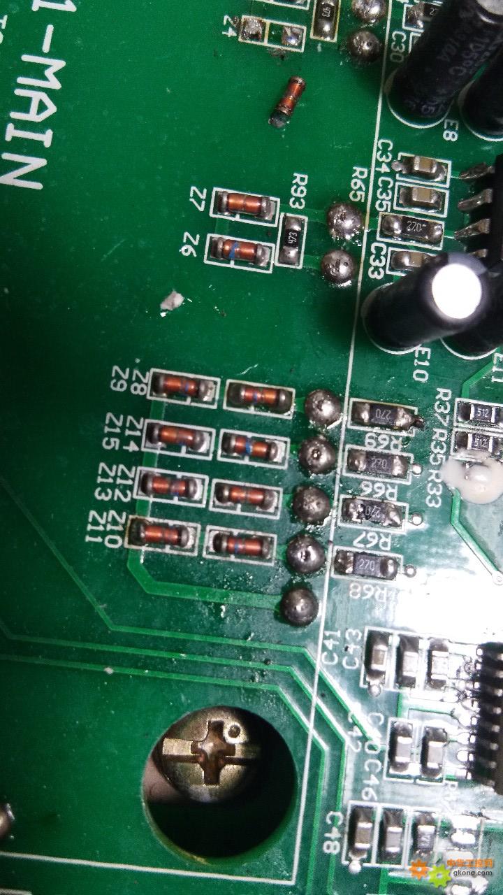

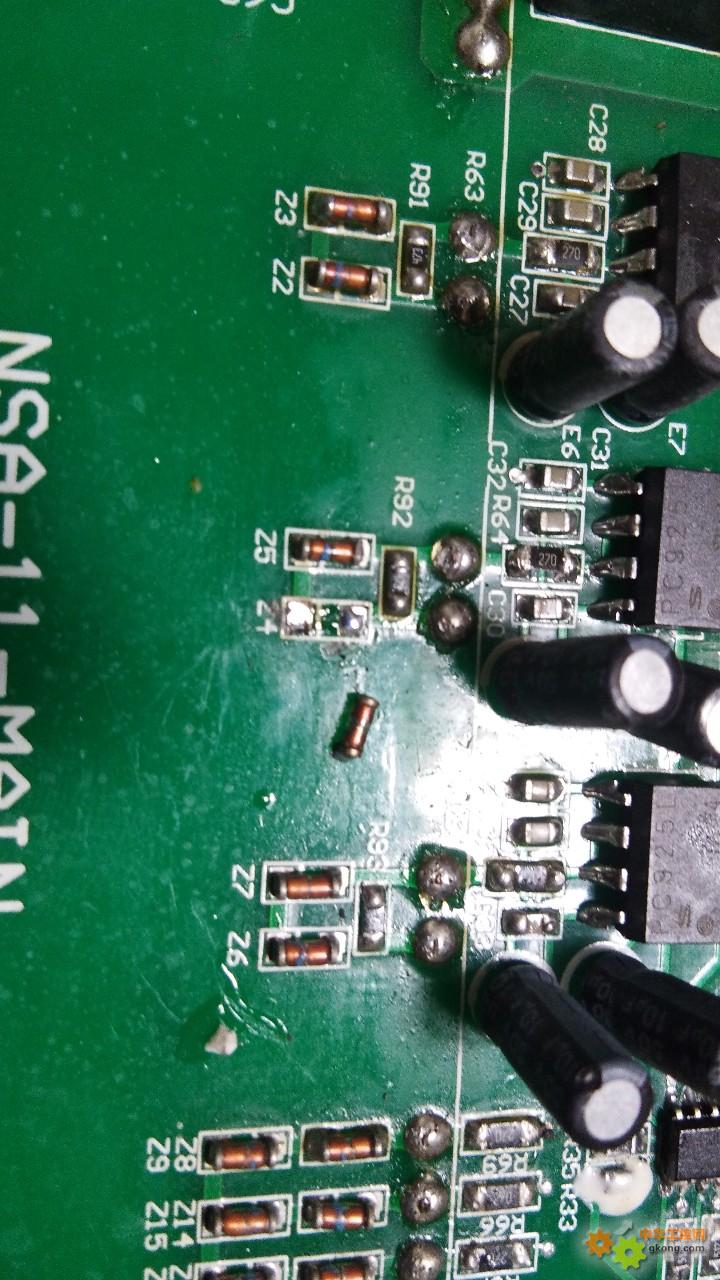

各位师傅,一台能士NS2000变频器上电报警E10,查询资料说是模块故障,我用万用表测量模块没事,打开检查发现图片中的二极管击穿,由于对色环二极管型号不了解,不敢比对代换,怕将故障扩大。特求师傅们给与指点,求图片中的二极管型号,或者用什么二极管代换。另外请问色环二极管如何比对,求指教,谢谢各位师傅了

是个稳压二极管,拆个好的,测一测稳压值

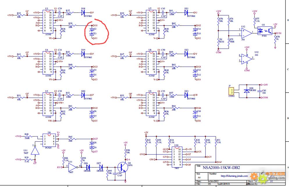

lmsbbhht
请问,图片中的Z2和Z3稳压二极管是不是同样的型号

至今没遇到TVS坏了模块还好的机器,很怀疑你模块已经废了.随便换个,15,18V稳压管,或者拆了不要

1楼的方法可以试试,不行就按照3楼的找18v的稳压管。

您说的对,模块确实废了。我已经拆下模块了,现在准备用15v稳压管试试?

18V、19V、20V稳压二极管均可代换。正、负18V双向钳位。
