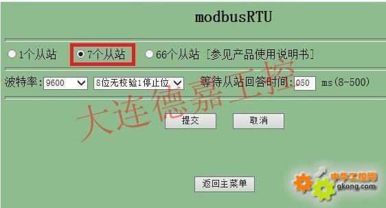

因为这里我们要连接3个电能表,所以这里从站个数我们选择7个从站

对比一下我们Modbus TCP/Modbus RTU 转换器手册中对寄存器地址的描述
第二种方式:从站共有七个,站号为 1-7
modbus TCP 起始地址与 modbus 从站的对应关系
00000-09999 对应 1 号从站 0-9999
10000-19999 对应 2 号从站 0-9999
20000-29999 对应 3 号从站 0-9999
50000-59999 对应 6 号从站 0-9999
60000-65535 对应 7 号从站 0-5535
