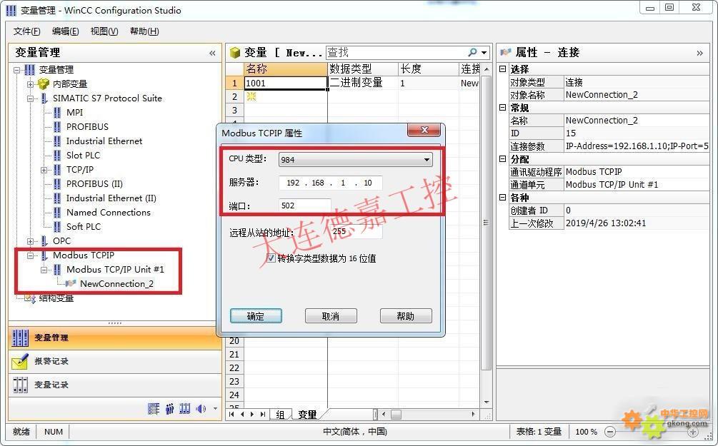

2、wincc设置
在wincc上建立Modbus TCP连接
