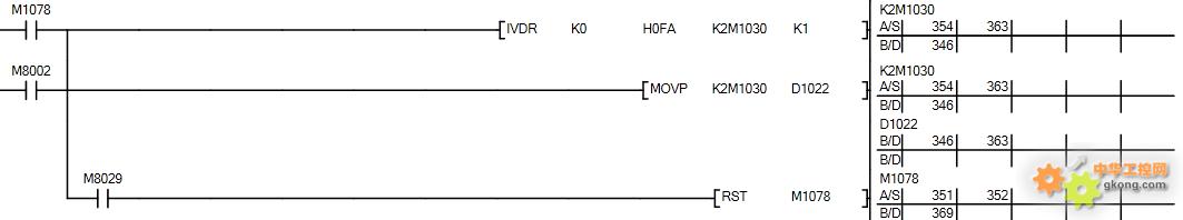

如题 将梯形图改为st 下面的程序改对了吗 哪位大神帮帮我 这样改如果错了能帮我改改吗

【内容省略】
IVDR( (M1078 OR M8002) , K0 , H0FA , K2M1030 ,K1 );
MOVP( (M1078 OR M8002) , K2M1030 , D1022 );
RST( (M1078 OR M8002) AND (M8029) , M1078 );
Good Luck~

谢谢 又学到一招
